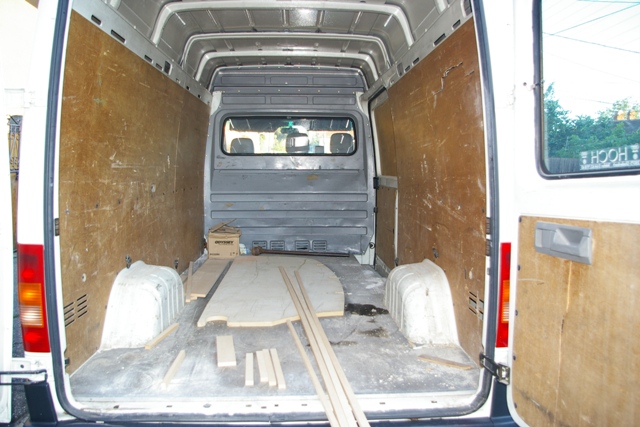

In imagine, terenul de joaca!
 Filesize:  190.24 KB
 Viewed:  312 Time(s)

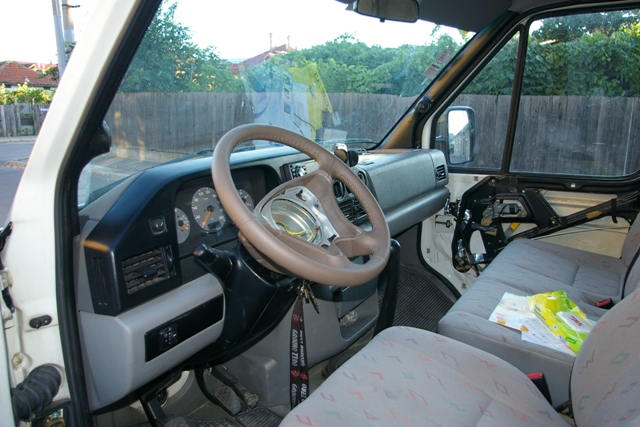

MesajTrimis: Mie Aug 26, 2009 11:55 am    Titlul subiectului: Răspunde cu citat (quote)
Volanul a fost si el schimbat cu unul in piele, de dimensiuni un pic mai mici... trebuie numai sa vedem cum ne descurcam in ceeace priveste culoarea.

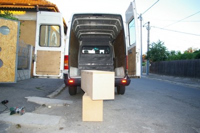

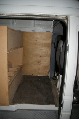

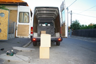

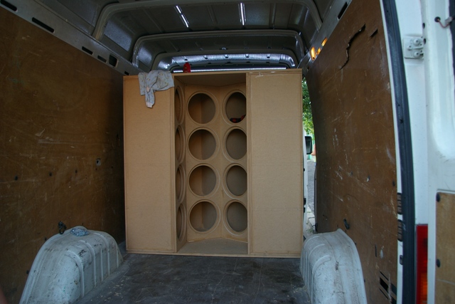

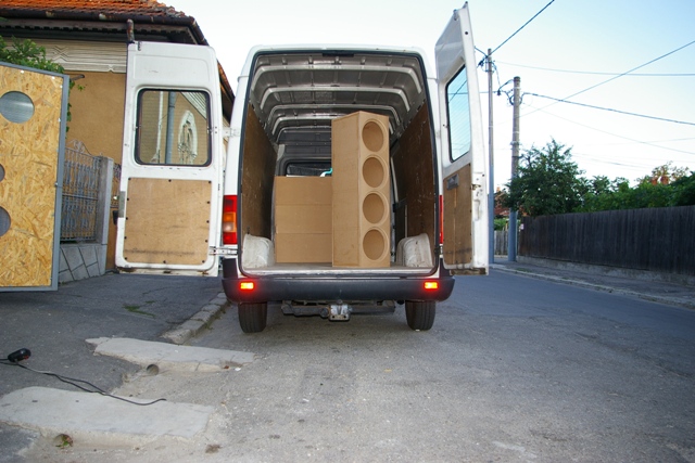

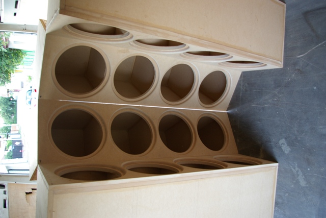

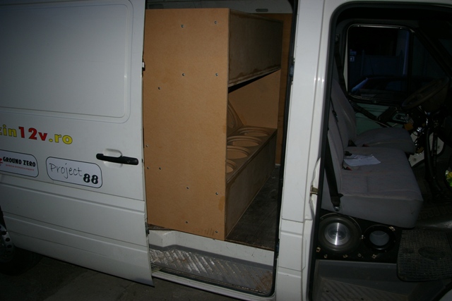

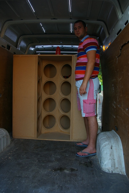

- INCINTA -
Este un proiect original, care imbina performanta si sunetul unui traductor instalat intr-o incinta inchisa cu avantajele unui horn... Din pacate lungimea hornului nu va fi ata de mare precum am fi dorit...
Incinta a mancat 3 placi de MDF de 18mm. Mult putin... sa spunem arhi sufucient. Fetele sunt dublate, astfel ca traductoarele sunt ingropate.
 Filesize:  196.24 KB
 Viewed:  317 Time(s)
 Filesize:  195.74 KB
 Viewed:  297 Time(s)
 Filesize:  194.87 KB
 Viewed:  305 Time(s)
 Filesize:  193.03 KB
 Viewed:  301 Time(s)
 Filesize:  193.61 KB
 Viewed:  308 Time(s)
 Filesize:  191.46 KB
 Viewed:  299 Time(s)

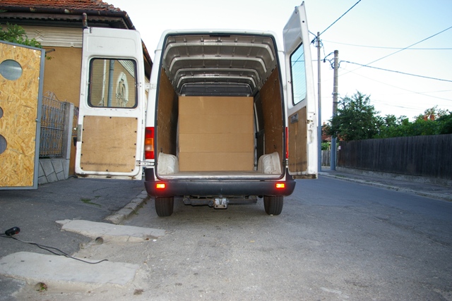

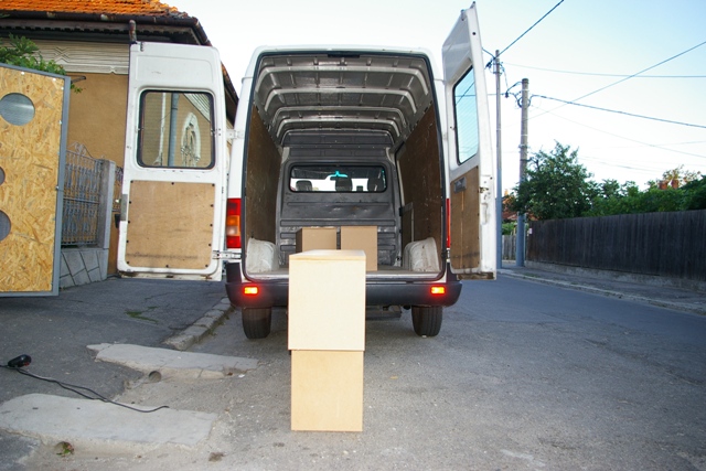

MesajTrimis: Mie Aug 26, 2009 11:59 am    Titlul subiectului: Răspunde cu citat (quote)

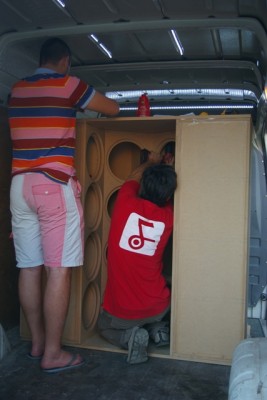

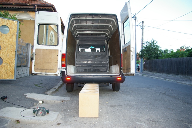

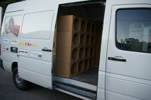

Asamblarea celor 4 incinte a fost realizata in furgon.
MH88PRJ
Data înscrierii: 25/Aug/2009
Mesaje: 48
Locaţie: Drobeta Turnu Severin

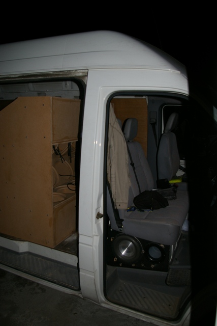

MesajTrimis: Mie Aug 26, 2009 12:02 pm    Titlul subiectului: Răspunde cu citat (quote)

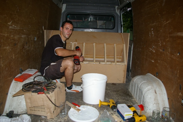

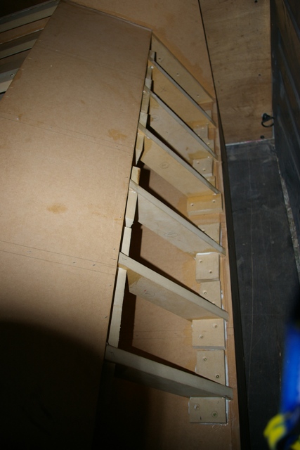

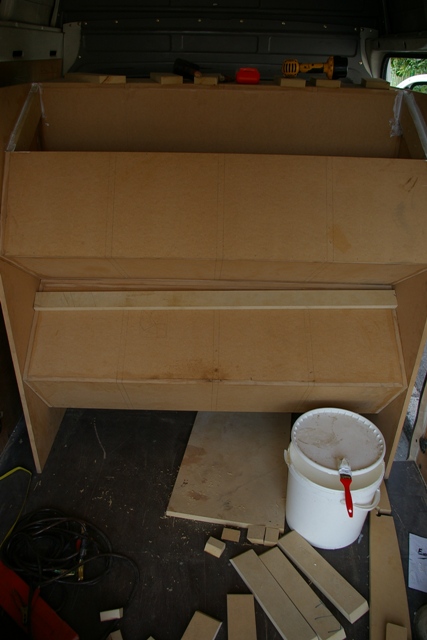

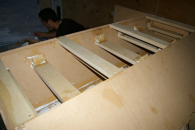

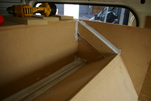

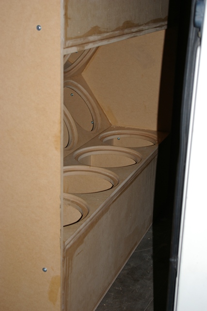

Incinta a primit un tratament de ranforsare precum stim noi sa facem.
Nu vibreaza, nu se misca, nu s-a dezlipit nimic... pana acum! Grin
In fiecare incinta a fost introdus material fonoabsorbant Fiberform 3cm, 1000g/mp, fasii...
Pentru prinderea traductoarelor s-au folosit suruburi de 5 cu cap imbus si piulite cu gheare!
Incinta urmeaza sa fie inchisa de cabina, astfel toata presiunea va fi creata numai in cabina si nu se va "irosi" in furgon....
 Filesize:  138 KB
 Viewed:  304 Time(s)
 Filesize:  158.47 KB
 Viewed:  293 Time(s)
 Filesize:  165 KB
 Viewed:  310 Time(s)
 Filesize:  139.16 KB
 Viewed:  298 Time(s)
 Filesize:  162.2 KB
 Viewed:  303 Time(s)

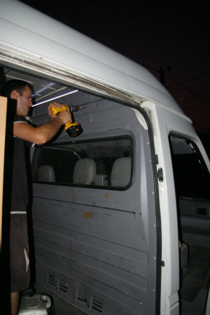

MesajTrimis: Mie Aug 26, 2009 12:07 pm    Titlul subiectului: Răspunde cu citat (quote)

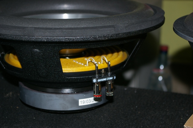

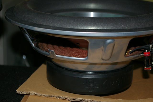

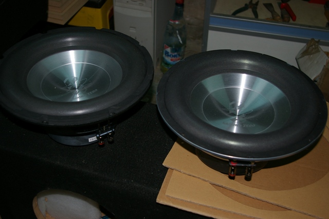

Adelin a fost mana mea dreapta la rigidizarea incintei.
In imagini apar cele doua traductoare GZ, cel cu sasiu argintiu este modelul vechi. Modelul nou, cel cu sasiu negru, este produs la o alta fabrica, fiind din cate am constat noi pana acum, net superior din toate punctele de vedere!

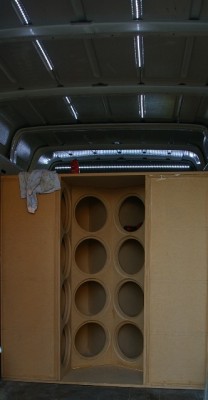

Cele 4 incinte, au fost gandite sa fie legate intre ele prin flanse si suruburi de 10, numai ca acest sistem de cuplare ar fi ingreunat incinta, care si asa cantareste foarte mult. In varianta de cuplare prin suruburi, aveam posibilitatea de a desface sistemul in 4 incinte de subbas de 4 x 12inch, pe care intentionam sa le folosim si la sonorizari, etc...
Am preferat sa construim "incinta" cat de se poate rigid.
S-au folosit coaste de renforsare intre incinte, creend astfel o structura extraordinar de reziztenta.
Initial alesesem GZRW 12S-Al, gama Radioactive, con aluminiu, 500Wrms.... si pana la urma am instalat tot GZRW 12S-Al, varianta actuala, productia acestui model fiind mutata de curand la o noua fabrica. Astfel, am constat cu mare placere faptul ca acest traductor este mult mai stabil in conditii de exploatare in putere, suportand fara probleme pana la 500Wrms, fara a da semne de supraincalzire, calota la aceste modele preluand din caldura bobinei si incalzindu-se... in cazul nostru, dupa 40 de minute de folosire in putere nici macar nu se incalzesc! Acest fapt ne duce la concluzia ca avem nevoie de putere mult mai multa.

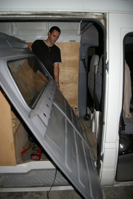

MesajTrimis: Mie Aug 26, 2009 12:11 pm    Titlul subiectului: Răspunde cu citat (quote)

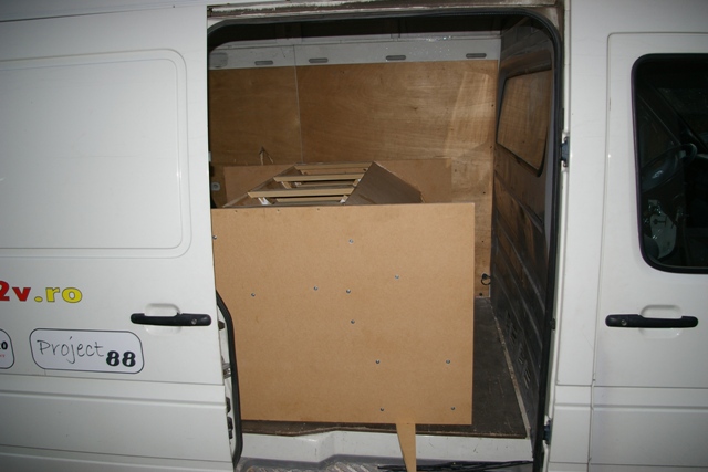

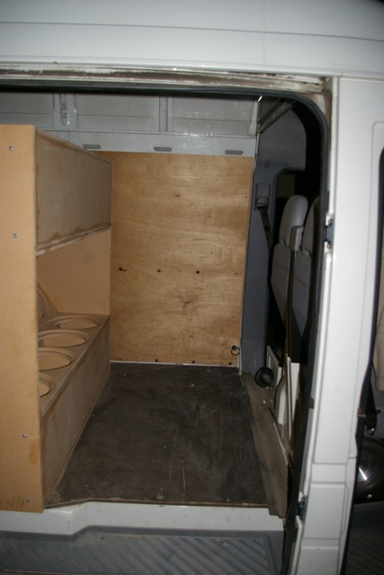

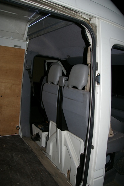

A urmat scoaterea panoului despartitor...
 Filesize:  140.21 KB
 Viewed:  310 Time(s)
 Filesize:  158.11 KB
 Viewed:  310 Time(s)
 Filesize:  152.45 KB
 Viewed:  292 Time(s)
 Filesize:  144.27 KB
 Viewed:  301 Time(s)
 Filesize:  124.84 KB
 Viewed:  302 Time(s)
