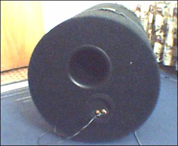

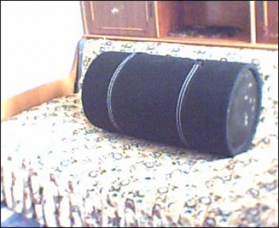

eu am , de acolo e luat de la lizeanu,dar nu am cu ce sa dau in ea......o tin in casa cu un difuzor de 15 inch no name de 150 rms , si la un amplif sony de casa la 50 W Crying or Very sad cu toate astea am reusit din casa , cu geamu deschis sa dau drumu la o alarma de la o masina parcata in fatza blocului Very Happy as vrea sa-mi iau si eu un difuzor 15 inch JBL de 300 W http://www.be-loud.ro/produse/Subwoofere_auto/JBL/GTO_1502D/ , dar am auzit ca pentru un bass frumos e mai buna o incinta trapezoidala, dar pt cine vrea un bass agresiv....e mai bun tubu ! asa am auzit si eu , dar n-am avut ocazia sa ascult o incinta jbl de 250-300w ! si nu stiu exact ce volum are incinta asta are 80 cm lungime si 42 diametru! merita sa pun un jbl 15 inch la 300 w http://www.be-loud.ro/produse/Subwoofere_auto/JBL/GTO_1502D/i n tubu asta sau sa-l vand sa-mi iau http://www.be-loud.ro/produse/Subwoofere_auto/JBL/GTO_1200B/ sau http://www.be-loud.ro/produse/Subwoofere_auto/JBL/GTO_1200B/ ? masina e un logan , si amplificatoru la care ma gandesc sa-l cumpar si nu ma razgandesc e tot un jbl 75.2 ! dac puteti sa ma ajutati v-as fi recunoscator Wink

din dimensiunile date de tine ar avea in jur de 80-85L. portul pare de 10cm in diametru. pentru 1502D ar trebui sa fie tunat pe la 25-28Hz. portul e bun in diametru, dar lungimea lui e critica. aprox 35cm (+/- 3cm, nu pot zice exact fara a cunoaste si volumul exact) lungime. daca e mai scurt, lungeste-l. daca e mai lung, taie din el.
